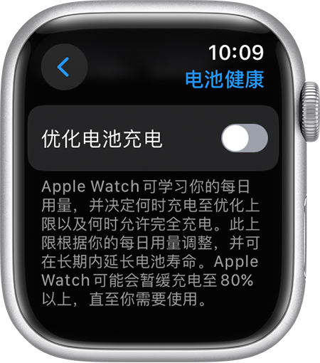

Apple Watch 将学习你的日常充电习惯,以便延长电池寿命。这项功能称为“优化电池充电”,它的作用是通过缩短手表处于充满电状态的时间,来减少电池损耗并延长电池寿命。当你设置手表时,“优化电池充电”默认处于打开状态。
这个功能打开后,在某些情况下,Apple Watch 会暂缓充电至 80% 以上。在这些情况下,手表的电池电量将保持在 75% 至 80% 之间。手表会使用设备上的机器学习功能来学习你的日常充电习惯,并仅在手表判定将长时间连接充电器时才启用“优化电池充电”。这种算法的目的是确保手表在从充电器上取下时处于充满电的状态。

如何关闭“优化电池充电”
在 Apple Watch 上,打开“设置”App。
向下滚动,然后轻点“电池”。
轻点“电池健康”。
关闭“优化电池充电”。
选取“明天前保持关闭”或“关闭”。

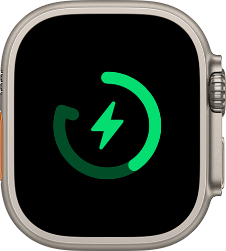

“优化充电上限”开启后,当 Apple Watch 连接至充电器时,会出现一个未闭合的充电圆环。
