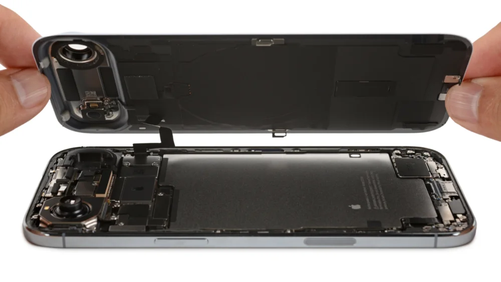

iPhone Air 的尺寸非常轻薄因此部分用户担心苹果在机身内部的设计可能影响维修,不过知名拆解维修网站 iFixit 经过拆解后发现 iPhone Air 内部设计并不复杂,所以给出的维修得分是 7 分 (满分 10 分)。
拆解显示iPhone Air更换电池比较方便 iFixit维修得分7/10分
大家最常用的维修方式可能也就是更换电池,iPhone Air 更换电池还是比较容易的,苹果继续沿用 iPhone 16 系列电池的设计,采用电动释放式电池粘合剂实现电池拆解 (通电后用户固定电池的材料会自动释放,不需要像以前那样拆易拉胶)。
由于 iPhone Air 非常轻薄的原因,苹果将主板等部分元器件放在背面,也就是电池夹在屏幕和主板中间,拆解时打开背面盖板实际上就是把主板也给拆卸了,主板通过排线连接电池和屏幕等部件。
断开排线后后盖可以与屏幕和电池分离,此时只需要通电并拧开螺丝就可以轻松取下电池,因此后续再进行更换电池时会变得非常方便,对于有工具的用户来说自己购买并更换电池应该也不是难事。
作为轻薄型智能手机 iPhone Air 不得不牺牲电池容量,其搭载的电池为 3149mAh, 可以预见的是后续要更换电池的用户应该非常多,苹果采用的新设计应该也可以为更换电池提供更多的便利。
