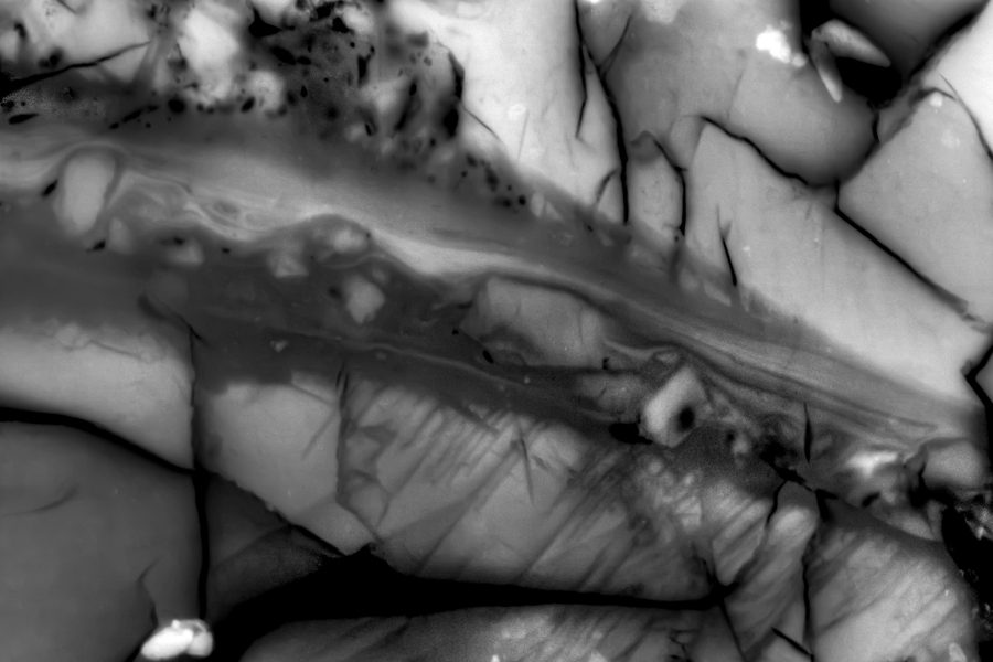

在他们的新研究中,团队使用了花岗岩的小样本,这种岩石是“地震孕育层”的代表,即大陆地壳中地震通常起源的地质区域。他们将花岗岩磨成细粉,并与更细的磁性颗粒粉末混合,将这些磁性颗粒作为一种巧妙的“内置温度计”。
随后,研究人员将这些粉末样本放置在两个小活塞之间,并用金箔包裹起来。他们施加强磁场,使粉末中的磁性颗粒初始方向和场强都保持一致。这样一来,之后颗粒方向和场强的任何变化,都可以作为该区域因地震事件而经历温度变化的可靠标志。
准备好样本后,团队将其逐一放入一个定制的设备中。该设备可以稳定施加逐渐增大的压力,模拟地表下约10到20公里深处地震孕育层中岩石所承受的压力。他们还使用了共同作者O’Ghaffari开发的定制压电传感器,将其固定在样本两端,以测量任何发生的震动。
实验观察到,在特定压力下,一些样本会突然滑动,产生类似于地震的微观尺度事件。通过事后分析样本中的磁性颗粒,他们估算出了每个样本瞬间被加热的程度。同时,利用压电传感器的测量数据和数值模型,他们也估算出了每个样本经历的震动量。研究人员还在不同放大倍率的显微镜下检查了每个样本,以评估花岗岩颗粒大小的变化。
综合所有这些测量结果,团队最终得以估算出每次实验室地震的能量预算。平均而言,大约80%的能量转化为热量,10%产生震动,而不到1%用于岩石破裂。
“在某些情况下我们看到,在断层附近,样本温度在几微秒内就从室温飙升至1200摄氏度,然后在运动停止后立即冷却下来,”Ortega-Arroyo说,“在一个样本中,我们观察到断层移动了大约100微米,这意味着滑动速度基本上达到了每秒10米。它的移动非常快,尽管持续时间很短。”
