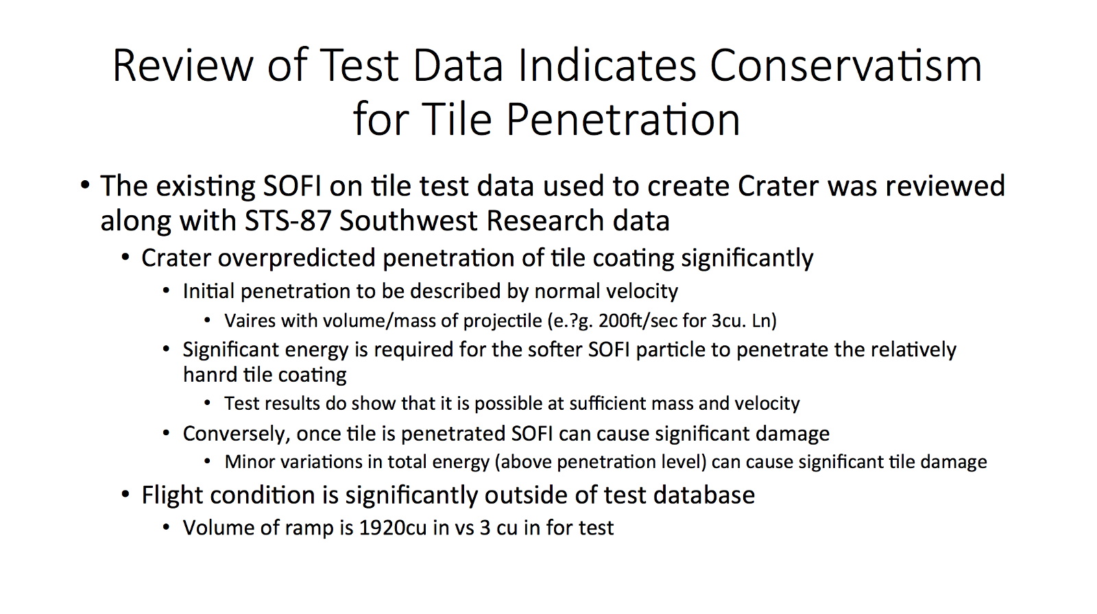

NASA召集了波音公司的工程师。三份报告,28张幻灯片,展示了他们的分析。关键点是:虽然实验数据表明隔热瓦能承受泡沫撞击,但实验用的泡沫体积比这次实际情况小了600多倍。工程师用其中一张幻灯片来强调这一点。
然而,这张幻灯片却成为了灾难的导火索。

耶鲁大学教授、信息可视化专家Edward Tufte审视了那份幻灯片,他的发现令人震惊。
首先,幻灯片的标题误导性极强,用最大号字体写着“实验表明隔热瓦足以承受泡沫撞击”。这让人误以为结论已经确定。
其次,幻灯片罗列了四条项目符号,没有解释其逻辑顺序,字体大小还层层递进,结果形成了六层层级。最小的字体恰恰包含最关键的信息,却被忽视了。
再者,页面文字超过百字,还反复使用模糊的词语,如“足够”“显著”,却没有任何量化数据。听众只能凭主观理解,而不是事实作判断。
最致命的是,那条真正要命的信息——“这次泡沫撞击的能量远超测试条件”——被埋在最底部的十二个字中。NASA的管理者几乎不可能读到那里。
